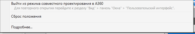

Отключение видимости кнопки доступа к совместному проектированию
Правой кнопкой мыши щелкните кнопку доступа к совместному проектированию и выберите "Выйти из режима совместного проектирования в A360".
Перемещение кнопки доступа к совместному проектированию
Для перемещения кнопки доступа к совместному перетащите ее с помощью мыши в нужное место графического окна.
Чтобы вернуть кнопку в исходное положение, щелкните ее правой кнопкой и выберите "Сбросить позицию".
