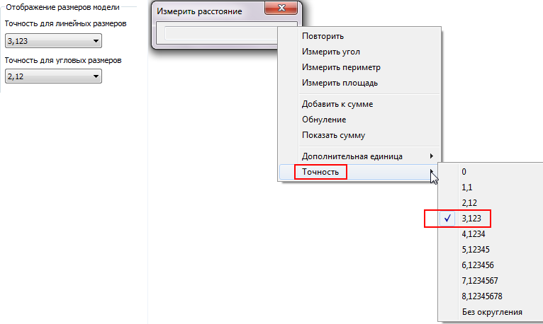

Важное замечание: При создании файла шаблона в любой новой версии Inventor (например, Inventor 2017 R2, R3, 2018 и более поздних версиях) значение точности измерений по умолчанию необходимо задать в двух разделах: «Параметры процесса моделирования»  вкладка «Единицы»  поля в окне «Отображение размеров модели» и «Измерение»  список значений «Точность».
