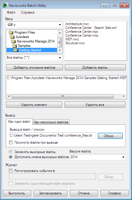

  1. В приложении Autodesk Navisworks откройте требуемый файл Autodesk Navisworks и выберите вкладку "Главная" панель "Сервис" "Batch Utility" .
  2. Откроется диалоговое окно Autodesk Navisworks "Batch Utility", а путь к текущей модели автоматически добавляется в область "Ввод".
  3. В области "Вывод", на вкладке "Как один файл" нажмите кнопку "Обзор".
  4. В диалоговом окне "Сохранить выходной файл как" перейдите в требуемую папку и введите имя текстового файла.
  5. В раскрывающемся списке "Тип файла" выберите пункт Список файлов (*.txt) и нажмите кнопку "Сохранить".
  6. В диалоговом окне Autodesk Navisworks "Batch Utility" нажмите кнопку "Выполнить команду".
    Совет: Если требуется автоматически открыть файл сразу после его создания, установите флажок "Просмотр файла при выводе" перед нажатием кнопки "Выполнить команду".
