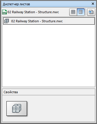

Диспетчер листов представляет собой закрепляемое окно, в котором перечислены все листы/модели в текущем открытом файле.

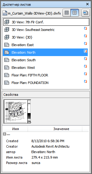

На палитре "Листы и модели" перечислены все листы и модели, содержащиеся в многостраничном файле. Тег в верхней части палитры указывает на файл, который в данный момент открыт в Autodesk Navisworks. Листы и модели могут быть представлены в виде списка или миниатюр. По умолчанию используется такой же порядок отображения, как и в исходном файле. Выбранный в данный момент лист или модель обозначается затемненным фоном, а текущий открытый лист или модель в виде сцены — черной графической рамкой. При открытии многостраничного файла не все листы и модели могли быть подготовлены для использования в Autodesk Navisworks. Листы/модели, которые необходимо подготовить, помечены значком "Подготовка"
Можно выбрать несколько листов/моделей одновременно с помощью клавиш SHIFT и CTRL, но нельзя открыть несколько листов/моделей в виде сцены.
Палитра Свойства используется для просмотра свойств для листов/моделей, выбранных на палитре "Листы и модели". Чтобы просмотреть свойства для открытого в данный момент файла, можно также щелкнуть его имя. Свойства группируются по категориям, они доступны только для чтения и могут сворачиваться и разворачиваться.
