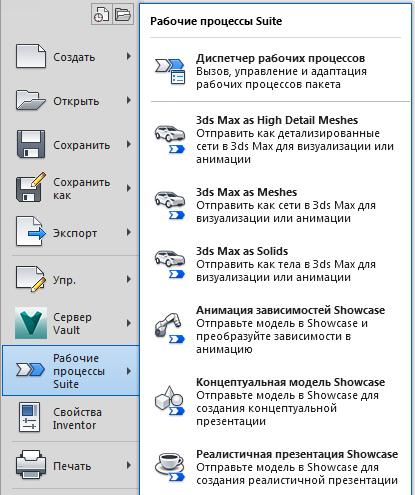

Рабочий процесс применяет предварительно выбранные настройки в 3ds Max Design или Showcase к проектным данным из исходного продукта (AutoCAD, Inventor или Revit). В рамках каждого исходного продукта предоставляются различные рабочие процессы, и их можно оптимизировать в соответствии с конкретными задачами (например, высококачественная визуализация или анализ освещения).
Рабочие процессы доступны в главном меню приложения:
