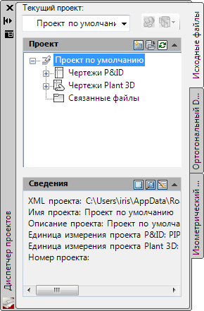

Диспетчер проектов
Собирает принадлежащие проекту чертежи и управляет ими.
 Лента: Выберите вкладку "Главная" панель "Проект" Диспетчер проектов
 Ввод команды:  projectmanager
Элементы управления проектом
Предоставляет способ открытия проектов и запуска отчетов по ним.
Имя проекта
Отображает имя текущего проекта. По умолчанию отображается последний открытый проект.
При первом открытии Диспетчера проектов отображается проект по умолчанию. В списке имен проектов также отображаются следующие параметры:
  • Ранее открытые проекты. Отображает список последних открытых проектов.
  • Открыть. Отображает диалоговое окно открытия, где можно найти и выбрать существующий файл project.xml.
  • Создать проект. Отображает мастер настройки проекта.
  • Образец проекта. Отображает образец проекта, предоставленный вместе с продуктом.
Кнопка "Опубликовать"
Отображает диалоговое окно публикации.
Кнопка "Отчеты"
Отображает список отчетов, которые можно запустить, включая пользовательские.
  • Диспетчер данных. Отображает Диспетчер данных.
  • Экспорт данных. Отображает диалоговое окно "Экспорт данных отчета".
  • Импорт данных. Открывает диалоговое окно "Импорт из".
  • Отчеты. Открывает Диспетчер данных в режиме "Отчеты о проектах".
Панель "Проект"
Задает общую организацию чертежей в проекте.
Можно добавлять, удалять чертежи и папки, а также менять их порядок. Также можно выбирать чертежи и папки для включения их данных в отчеты.
Панель инструментов панели "Проект"
Содержит кнопки для открытия, добавления и обновления состояния чертежей.
  •   Создать чертеж. Отображает диалоговое окно "Создание файла DWG", где можно создать новый чертеж на основе шаблона по умолчанию и добавить его в дерево проекта.
  •   Копировать чертеж в проект. Открытие диалогового окна "Выбор чертежей для копирования в проект", где можно выбрать один или несколько файлов для копирования в проект.
  •   Обновить состояние DWG. Проверяет, редактируются ли другим пользователем какие-либо чертежи или файлы проекта.
  • Прим.: При обновлении также выполняется синхронизация чертежа с проектом. Автоматическая синхронизация задается с помощью свойства synchstylesmode.
Узлы дерева проекта
Каждый узел в дереве проекта обозначается определенным значком.
  •   Узел проекта. Представляет организационную единицу верхнего уровня в иерархии дерева проекта.
  •   Узел чертежей P&ID. Представляет группировку по умолчанию чертежей P&ID, которую нельзя удалить. Внутри этой папки можно добавлять вложенные папки.
  •   Узел чертежей Plant 3D. Представляет группировку по умолчанию чертежей Plant 3D, которую нельзя удалить. Внутри этой папки можно добавлять вложенные папки.
  •   Узел связанных файлов. Представляет группировку по умолчанию для связанных файлов, которую нельзя удалить. Также представляет папки, которые можно создавать под любой группировкой по умолчанию.
  •   Узел чертежа. Представляет чертеж в проекте.
  •   Узел заблокированного чертежа. Представляет чертеж, редактирование которого выполняется в данный момент.
  •   Узел отсутствующего чертежа. Представляет чертеж, который был перемещен или удален.
  •   Узел чертежа по внешней ссылке. Представляет чертеж, на который ссылается проект, но он не принадлежит проекту.
  •   Узел чертежа по внешней ссылке из проекта. Представляет чертеж, на который ссылается проект и который принадлежит проекту.
Панель "Подробности"
Предоставляет информацию о проекте или о чертежах, выбранных в области дерева Диспетчера проектов.
Чтобы изменить отображение, нажмите соответствующую кнопку на панели инструментов панели "Подробности".
Подробности
Отображает информацию о выбранном узле.
  • Сведения о проекте. Отображает информацию о проекте, включая расположение проекта, имя, описание, тип единиц измерения и номер.
  • Подробности чертежа. Отображает статус чертежа, описание, имя файла, расположение, размер файла, а также даты сохранения и редактирования.
Просмотр
Если выбран узел чертежа, отображает небольшое изображение чертежа для предварительного просмотра.
История работы (только вкладка "Исходные файлы")
Если выбран чертеж, отображает все записи истории работы по чертежу.
В значениях времени и даты используются текущие системные настройки Windows.
  • Дата изменения. Отображает дату и время правок, связанных с последней записью в истории работы.
  • Пользователь. Отображает имя входа пользователя, который открыл чертеж для редактирования.
  • Статус. Отображает статус чертежа. Категории статуса различаются в зависимости от стандартов, используемых в организации. К ним могут относиться следующие:
    • Не указано. Статус не назначен.
    • Выполняется. Проект открыт для редактирования.
    • Рассмотрение. Проект готов к рассмотрению.
    • Редакция 1-4. Номер черновика проекта.
    • Финальная. Проект является финальной версией.
    • Архивная. Проект готов к архивации.
    • Управление. Отображает Диспетчер статуса проектов, в котором можно настроить параметры статуса.
  • Примечания. Отображает описания, введенные лицом, которое обновляет историю работы. Существующие примечания может обновить только исходный автор записи в истории работы.
