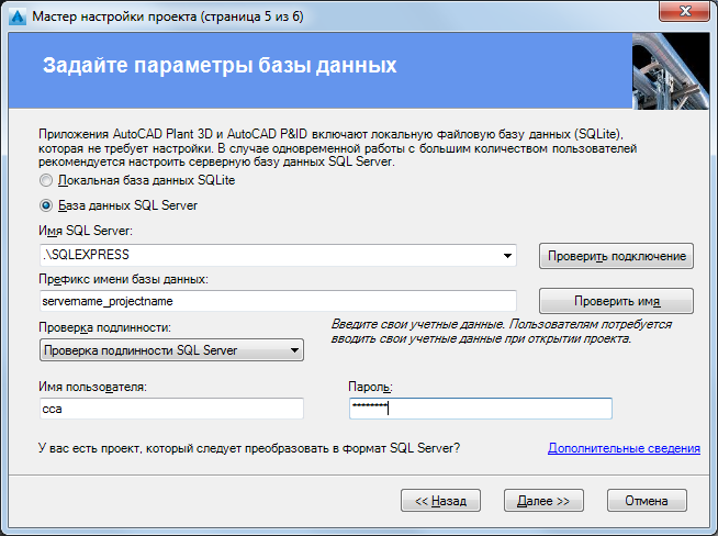

Мастер настройки проекта (страница 5) — Задайте параметры базы данных
Позволяет задать базу данных для использования: локальную базу данных SQLite по умолчанию или базу данных сервера SQL Express. Дополнительную информацию см. в технической документации о преобразовании локальной базы данных в серверную.

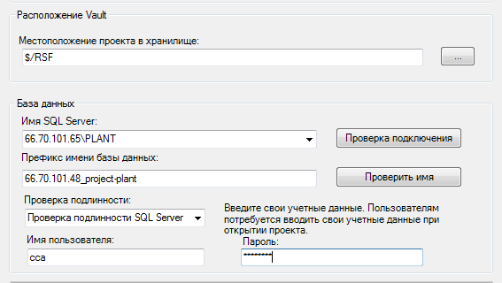

Имя базы данных SQL Server
При установке SQL Server появилась кнопка "Проверить имя".
Имя базы данных по умолчанию теперь основывается на имени главного компьютера и имени проекта, что позволяет администратору базы данных легко определить, к какому проекту Plant принадлежит база данных SQL Server.
Эта возможность применима ко всем проектам SQL Server, а не только к проектам хранилища.
Локальная база данных SQLite
Указывает на то, что в проекте будет использоваться база данных по умолчанию. При выборе этого варианта дополнительная настройка не требуется.
База данных сервера SQL Express
Указывает на то, что в проекте будет использоваться серверная база данных. При выборе этого варианта можно указать сервер, имя, префикс базы данных и выбрать метод проверки подлинности. Инструкции см. в разделе Вопросы и ответы: использование серверной базы данных.
Имя сервера
Задает имя сервера. Можно ввести имя или выбрать его из списка доступных серверов. Нажмите кнопку "Проверить подключение", чтобы убедиться в том, что удастся установить соединение.
Проверка подключения
Подключение к SQL Server с использованием имени и выбранной проверки подлинности.
Префикс имени базы данных
Задание префикса базы данных. Этот префикс имени базы данных используется для присвоения имени базе данных для каждого проекта. Например, если префикс указан, то создаются базы данных префикс_PnId, префикс_Piping, префикс_Ortho, префикс_Iso и префикс_Misc.
Проверить имя
Проверка того, что база данных еще не существует на сервере.
Проверка подлинности
Указывает метод проверки подлинности: Windows или SQL Server. Если выбрана проверка подлинности Windows, то дополнительная информация не требуется. Однако в случае выбора проверки подлинности SQL Server необходимо ввести соответствующее имя пользователя и пароль. Кроме того, пользователи должны вводить учетные данные при открытии проекта.
