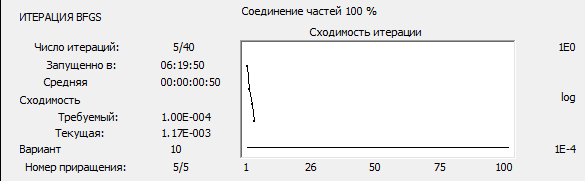

Программа автоматически проверяет сходимость процесса. Итерации прекращаются при достижении состояния равновесия. Тогда возрастания смещения dUn и несбалансированные силы dFn равны нулю. Это означает, что они меньше, чем заданная точность для обоих количеств.
В диалоговом окне вычислений инкрементальным методом отображаются значения, указанные в диалоговом окне Выбор нелинейных алгоритмов расчета.
