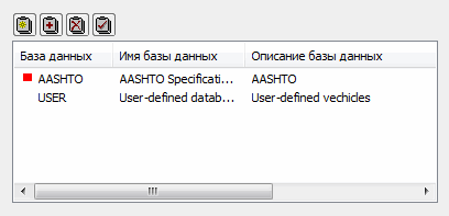

Чтобы открыть диалоговое окно База данных транспортных средств, необходимо выбрать команду меню Инструменты > Рабочие настройки > Базы данных > Транспортные нагрузки.
Это диалоговое окно используется для выполнения следующих операций с базами данных транспортных средств:
- создает новую пользовательскую базу данных транспортных средств;
- добавляет новую базу данных транспортных средств;
- удаляет выбранную базу данных транспортных средств;
- настраивает базу данных по умолчанию.
