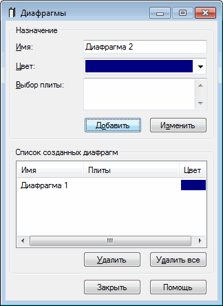

После выбора этой опции появится следующее диалоговое окно.
В диалоговом окне, показанном выше, можно задать следующие параметры:
Чтобы определить, какие панели будут формировать ядро жесткости, выполните следующие действия:
- графически, указывая на выбранные панели на экране
- введя номера панелей в поле редактирования
Определенное ядро жесткости будет добавлено в список определенных ядер жесткости, расположенной в нижней части диалогового окна.
Определенные ядра жесткости могут быть изменены. После изменения некоторых параметров ядра жесткости (например, имя ядра жесткости) и нажатия кнопки Изменить, параметры ядра жесткости будут изменены.
