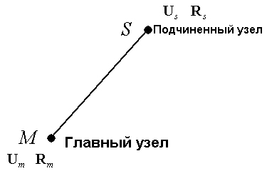

Реализация в программе элемента типа Rlink, который в процессе расчета автоматически включается в место заданной жесткой связи, обеспечивает возможность использования концентрированной матрицы масс для динамических задач.
Представленный на рисунке элемент имеет следующую матрицу жесткости:
Cms – матрица преобразования перемещений от главного узла к подчиненному узлу
Cms trans - матрица преобразования реакций от подчиненного узла к главному узлу
Us – вектор перемещений подчиненного узла;
Um - вектор перемещений главного узла;
Rs – вектор реакций подчиненного узла;
Rm - вектор реакций главного узла;
diag(k) – диагональная матрица, построенная из вектора k, который является вектором жесткостей, соответствующих индивидуальным степеням свободы.
