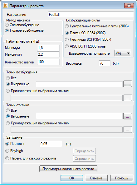

Диалоговое окно Параметры расчета предназначено для задания параметров расчета динамического возбуждения, вызываемого при хождении людей, для варианта нагружения, определенного в конструкции.
Чтобы открыть это диалоговое окно, выполните следующие действия:
В этом в диалоговом окне можно указать следующие параметры.
«Самовозбуждение»: анализирует отклик в том узле, к которому приложена сила.
«Полное возбуждение» анализирует отклик в любом узле на воздействие силы, приложенной в другом узле. В этом случае возбуждающая сила применяется независимо для каждого из узлов, при этом между ними отсутствует взаимодействие.
Плиты Concrete Centre (2006) согласно A Design Guide for Footfall Induced Vibration of Structures, M.R. Willford, P.Young, The Concrete Center 2006; частота возбуждающих сил: 1,0-2,8 Гц.
Плиты SCI P354 (2007) согласно SCI P354: Design of Floors for Vibration: A New Approach, The Steel Construction Institute (2007 Edition); частота возбуждающих сил: 1,8-2,2 Гц.
Лестницы SCI P354 (2007) согласно SCI P354: Design of Floors for Vibration: A New Approach, The Steel Construction Institute (2007 Edition); частоты возбуждающих сил: 1,2-4,5 Гц.
Перекрытия AISC DG11 (2003) согласно Steel Design Guide Series 11, Floor Vibrations Due to Human Activity, AISC 2003; частота возбуждающих сил: 1,6-2,2 Гц.
«Взвешенность по частоте» (Wg или Wb) используется для расчета взвешенных значений ускорения для возбуждающих сил согласно SCI P354.
Чтобы определить параметры предельной частоты и направлений активных масс, в нижней части диалогового окна нажмите кнопку «Параметры модального расчета».
