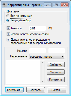

Эта опция используется для совершенствования геометрии модели конструкции, импортируемой из графических программ, и обеспечивает генерацию правильной расчетной модели конструкции (коррекция касается увеличения или сокращения длины стержней с тем, чтобы конструктивные стержни пересекались и генерировалась правильная расчетная модель конструкции). Эта опция доступна из меню при выборе команды: "Редактирование/Корректировка чертежа модели". Когда эта опция активизируется, на экране появляется следующее диалоговое окно:
В верхней части диалогового окна в поле Диапазон имеется две опции:
Если точность; можно ввести значение расстояния (значение параметра "Точность"), определяющее диапазон, в пределах которого будет выполняться коррекция графической модели конструкции Коррекция будет выполнена только в случае, если корректируемое расстояние будет меньше, чем "точность" Если опция Robot отключена, тогда операция коррекции графической модели будет выполняться автоматически для значения точности, принятого программой.
В процессе коррекции импортированной модели оригинальные направления стержней сохраняются. В большинстве случаев коррекция вызывает увеличение или сокращение длины стержня. Если в графической модели имеются стержни, не лежащие в одной плоскости, но находящиеся близко друг к другу на двух разных уровнях, то активизируется опция Использование жестких связей, которая генерирует жесткие связи между стержнями.
Если включается опция Дополнительное определение пересечения выбранных стержней, тогда становятся доступными опции, находящиеся в нижней части диалогового окна. Одна из этих опций позволяет пользователю определить, будут выбранные стержни пересекаться(если да, то каким образом) или выбранные стержни не будут иметь общих точек (нет пересечения).
Для определения дополнительных соотношений пересечения двух стержней пользователь должен:
соотношение пересечения между указанными стержнями будет добавлено к списку определенных соотношений в нижней левой части диалогового окна.
Нажатием кнопки Удалить соотношение пересечения стержней удаляется из списка, в то время как кнопка Изменить позволяет изменять параметры соотношения пересечения, выбираемые из списка.
Если нажимается кнопка Применить, то операция по коррекции графической модели конструкции выполняется.
