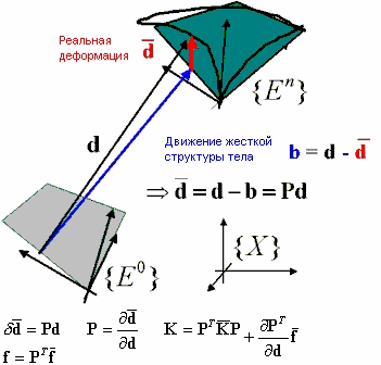

Идея состоит в том, чтобы вычесть из всего движения и деформации элемента ту часть ее, которую можно отнести на движение элемента как твердого тела (она не создает деформации и напряжений в элементе).
Напряжения в элементе и результирующие усилия в нем порождаются "остающейся" частью движения элемента. Расчеты для элемента выполняются в системе координат, связанной с элементом, затем вычисленные силы и матрица жесткости приводятся к глобальной системе координат.
Вычитание части движения, соответствующей движению твердого тела, похоже на проектирование. Последовательность действий при возрастании перемещений, сил и изменении матрицы жесткости элемента иллюстрируется следующим рисунком:
