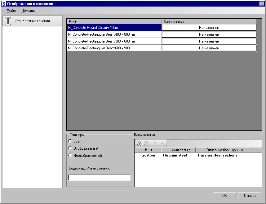

  6. Диалоговое окно Отображение элементов открывается, только если во время переноса имена сечений (определенные в Revit) не распознаются в активной базе данных сечений в Robot.
    • Нажмите кнопку Не назначен, расположенную в правой части нераспознанного профиля. Откроется еще одно диалоговое окно, в котором необходимо выбрать профиль для назначения из базы данных.
      Для работы в диалоговом окне «Отображение элементов» используйте значки:
      Добавить выбранную базу данных профилей в список.
      Удалить выбранную базу данных профилей из списка.
      Изменить порядок просмотра баз данных профилей (на одну позицию вверх/вниз).
    • При нажатии кнопки «ОК» сечения из базы данных будут назначены нераспознанным сечениям (изначально они назначены геометрическим характеристикам).
