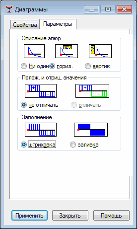

На вкладке "Параметры" в диалоговом окне "Диаграммы" (тонкостенные сечения) вы можете выбрать предпочтительный способ представления эпюр.
Вкладка позволяет выбрать способ представления графиков:
- Описание эпюры показывает предпочтительный способ представления результатов:
- Нет - при выборе этой опции эпюра не будет содержать никакого описания
- Гориз. - при выборе этой опции описание эпюры будет размещено горизонтально
- Текст - при выборе этой опции описание эпюры будет размещено вертикально.
- В поле Положительные и Отрицательные значения можно определить, различать или не различать по цвету положительные и отрицательные значения изображаемых на графике величин (Не отличать и Отличать):
- "Не отличать": при выборе этого параметра положительные и отрицательные значения величин, выбранных в диалоговом окне "Диаграммы", не различаются по цвету на диаграммах.
- Отличать - при выборе этой опции положительные и отрицательные значения величин, выбранных в диалоговом окне Эпюры, на эпюрах этих величин будут различаться по цвету.
- В группе Заполнение, укажите способ заполнения эпюры:
- Штриховка - при выборе этой опции в диалоговом окне Эпюры представляемые эпюры будут заштрихованы. Заполнены ординатами, расположенными с заданным шагом.
- Заливка - при выборе этой опции эпюры будут залиты выбранным цветом.
