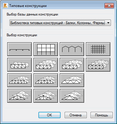

Эта опция позволяет выбрать/определить типовые конструкции (элементы конструкций). Опция доступна в модуле ПРОЕКТ 3D. Опцию можно вызвать одним из следующих способов:
Библиотека конструкций содержится в определенных базах данных. Чтобы выбрать конструкцию, вначале нужно найти подходящую базу данных. В текущей версии программы доступны следующие базы данных:
В показанном выше диалоговом окне располагается несколько иконок, символизирующих соответствующие типы стержневых конструкций. В программе доступны следующие типовые стержневые конструкции:
Вышеупомянутые типы конструкций могут быть сконфигурированы в шаблоне. Должны быть заданы следующие величины:
Для некоторых типов балочных клеток должны быть заданы дополнительно:
В дополнительной базе данных имеются различные типы ферм (например, ферма Полонсо). В базе данных Плиты и оболочки доступны следующие часто встречающиеся типовые конструкции:
Упомянутые типы конструкций можно использовать при конфигурации модели, при этом должны быть заданы размеры конструкции и типы сетки, которые будут использоваться при создании КЭ - сетки конечных элементов.
Типовая конструкция, определенная с использованием базы данных библиотеки, может использоваться как компонент более сложной конструкции или как самостоятельная конструкция.
