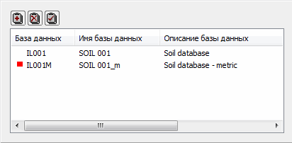

Чтобы открыть диалоговое окно База данных грунтов, необходимо выбрать команду меню Инструменты > Рабочие настройки > Базы данных > Грунты основания.
Это диалоговое окно используется для выполнения определенных операций с базами данных грунтов:
- добавляется новая база данных грунтов;
- выбранная база данных грунтов удаляется;
- выбранная база данных устанавливается по умолчанию.
