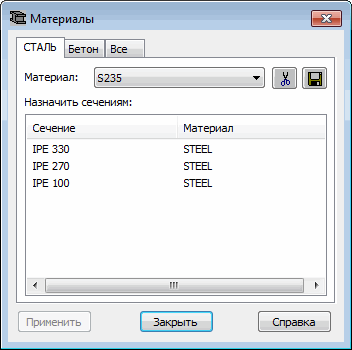

Используйте диалоговое окно «Материалы» для назначения материалов сечениям, выбранным в списке активных сечений (список рядом с параметром «Назначить сечениям»).
Доступ
- Выберите «Геометрия»
«Материалы».
- Щелкните
- на экране СЕЧЕНИЯ И МАТЕРИАЛЫ в группе экранов Модель конструкции (из списка экранов в главном меню).
Элементы диалогового окна
Верхняя часть диалогового окна "Материалы" содержит список материалов, доступных в программе. Ниже дан список сечений. Здесь представлены две колонки: метки определенного сечения и назначенные им материалы. Список в диалоговом окне "Материалы" такой же, как в диалоговом окне Сечения.
В верхней части окна расположены иконки:
- удаляются материалы и все атрибуты (сечения, толщина)материалов, которые не включены в конструкцию.
- открывается диалоговое окно Сохранить в базе данных", в котором можно сохранять материалы в текущей базе данных материалов;
Прим.: Если пользователь хочет задать материал с именем, которое существует в базе данных материалов, и затем сохранить этот материал в файле *.RTD, то после открытия этого файла в программе Robot параметры материала будут считываться из файла *.RTD , а не из базы данных материалов.
Назначение материала выбранному сечению осуществляется в такой последовательности:
- Выберите соответствующую вкладку («Сталь», «Бетон» или «Все»).
- Выберите сечение.
- В списке материалов выберите необходимый материал.
- Нажмите кнопку «Применить».
Материал будет присвоен стержням в момент назначения сечений.
