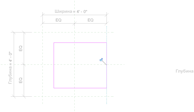

Для наложения зависимостей на эскиз части геометрии во время создания выполните следующие действия:
  1. Используйте инструмент «Выровнять» и выберите определенную опорную плоскость и линию эскиза для наложения зависимости.
  2. Если отображается символ замка, щелкните его, чтобы блокировать зависимость.
