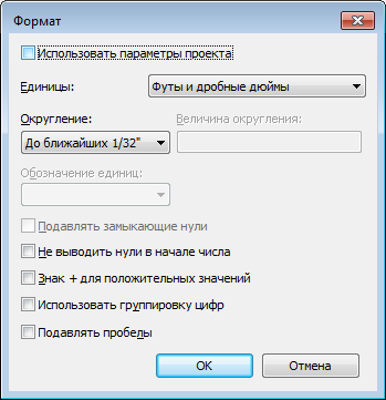

  1. В диалоговом окне редактирования метки выберите параметр длины или площади, например "Площадь".
  2. Нажмите кнопку . Отображается диалоговое окно "Формат".
    По умолчанию установлен флажок "Использовать параметры проекта". Это означает, что значение отображается в формате, заданном в настройках единиц проекта.
  3. Сбросьте флажок "Использовать параметры проекта".
  4. Из раскрывающегося списка "Единицы" выберите требуемые единицы.
  5. Из раскрывающегося списка "Округление" выберите нужное значение. Если выбрано "Пользовательское", введите значение в текстовом поле "Величина округления".
  6. Выберите обозначение единицы из раскрывающегося списка (если оно существует).
  7. Установите флажок "Не выводить нули в начале числа", чтобы отключить отображение нулей в таких размерах, как 0' 6". Этот параметр доступен, только если выбрана единица измерения "Футы и дробные дюймы".
  8. Нажмите "ОК".
