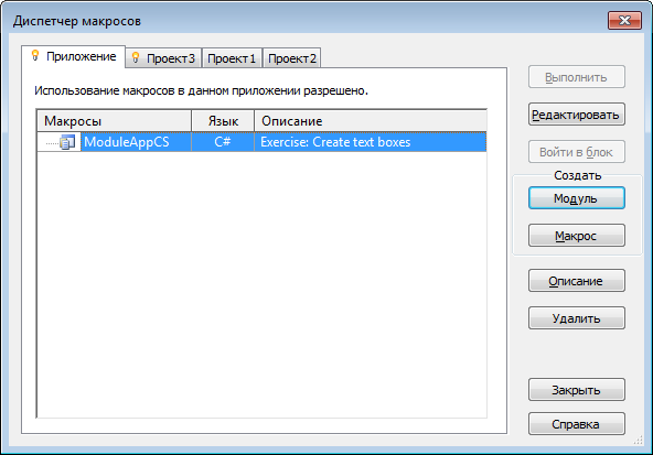

  1. Перейдите на вкладку "Управление"панель "Макросы""Диспетчер макросов".
  2. Перейдите на вкладку "Приложение" (для создания макросов уровня приложения) или на вкладку проекта (для создания макросов уровня документа).
  3. В разделе "Создать" диалогового окна "Диспетчер макросов" нажмите "Модуль".

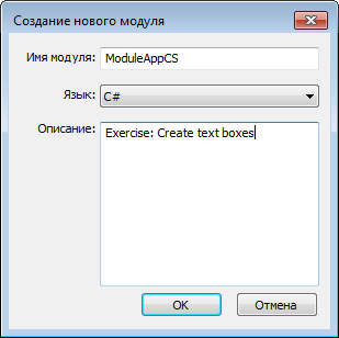

    Открывается диалоговое окно "Создание нового модуля".
  4. Введите следующую информацию.
    • В поле "Имя модуля" введите имя.
    • В поле "Язык" выберите C#, VB.NET, Ruby или Python.
    • При желании введите краткое описание модуля в поле "Описание".
    Создание модуля уровня приложения на C#
  5. Нажмите "ОК".
    Новый модуль создается и добавляется в список в Диспетчере макросов. Теперь можно добавить один или несколько макросов.
