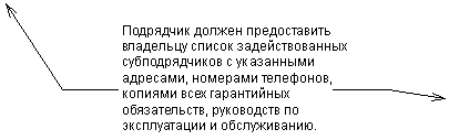

Добавление текстового примечания
После добавления на чертеж текстовых примечаний можно управлять отображением линий выноски, переносом текста и форматом текста.
  1. Выберите вкладку «Аннотации»панель «Текст» («Текст»).
    Указатель на экране меняет свою форму .
  2. На панели «Выноска» выберите вариант линии выноски:
    • («Без выноски»): выноска по умолчанию
    • («Один сегмент»)
    • («Два сегмента»)
    • («Криволинейная») Для изменения формы кривой перетащите элемент управления изломом.
    Совет: Если поместить текстовое примечание с выноской, то последняя точка выноски привяжется к ближайшей возможной точке привязки соседних текстовых примечаний. При размещении текстового примечания без выноски выполняется его привязка к исходным точкам текста расположенных рядом текстовых примечаний или меток. Исходная точка текста определяется его выравниванием (по левому краю, по правому краю или по центру).
  3. На панели «Выноска» выберите точку присоединения слева и щелкните точку присоединения справа:
    • («Выноска вверху слева»)
    • («Выноска посередине слева»)
    • («Выноска внизу слева»)
    • («Выноска вверху справа»)
    • («Выноска посередине справа»)
    • («Выноска внизу справа»)
    Прим.: По умолчанию точки присоединения расположены в левом верхнем и правом нижнем углах, но расположение по умолчанию можно изменить.
  4. На панели «Абзац» выберите вариант выравнивания по горизонтали:
    • («Слева»)
    • («По центру»)
    • («Справа»)
  5. Выполните одно из следующих действий:
    • Для текста с переносом строк. Щелкните мышью и путем перетаскивания курсора сформируйте текстовое поле. В текстовом поле указывается ширина текстового примечания, так что текст переносится на другую строку по достижении границы примечания. Рекомендуется использовать этот метод при создании больших объемов текста, чтобы избежать ручного удаления разрывов строки.
    • Для текста без переноса на другие строки. Для размещения примечания щелкните один раз левой кнопкой мыши. В Revit вставляется поле для ввода текста.
    • Текстовое примечание с выноской из одного сегмента или с криволинейной выноской. Разместите конец выноски простым щелчком мыши, нарисуйте выноску, затем щелкните мышью (для текста без огибания) или перетащите курсор (для текста с огибанием).
    • Текстовое примечание с выноской из двух сегментов. Разместите конец выноски простым щелчком мыши, щелкните в предполагаемом месте излома и завершите построение выноски щелчком мыши (для текста без огибания) или путем перетаскивания курсора (для текста с огибанием).
  6. (Необязательное действие.) На панели «Шрифт» выберите вариант начертания для текста:
    • («Полужирный») или нажмите сочетание клавиш CTRL + B
    • («Курсив») или нажмите сочетание клавиш CTRL + I
    • («Подчеркнутый») или нажмите сочетание клавиш CTRL + U
    • («Все прописные») или нажмите сочетание клавиш CTRL + SHIFT + A.
  7. (Необязательное действие.) Если требуется создать в примечании список, на панели «Абзац» выберите стиль списка:
    • («Без списка»)
    • («Маркеры»)
    • («Числа»)
    • («Буквы — нижний регистр»)
    • («Буквы — верхний регистр»).
  8. Введите текст и по завершении ввода щелкните в любом месте вида.
    Элементы управления текстовым примечанием остаются активными, что позволяет изменить положение и ширину примечания.
  9. Нажмите клавишу ESC дважды для завершения команды.
