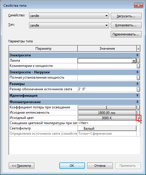

- В главном семействе люстр выберите одну из ламп из семейства ламп.
- Выберите вкладку "Изменение | <элемент>"
панель "Свойства"
("Свойства типа"). В диалоговом окне "Свойства типа" отображается столбец со знаком равенства в заголовке
. Для каждого параметра типа, который можно связать с другими параметрами, в этом столбце отображается серая кнопка.
- Нажмите серую кнопку в столбце
для параметра "Исходная интенсивность" (или для любого другого параметра, который требуется изменить для люстры в проекте).
- В диалоговом окне "Назначение параметра семейства" выберите параметр "Исходная интенсивность" (или параметр, соответствующий выбранному параметру типа) и нажмите "ОК".
