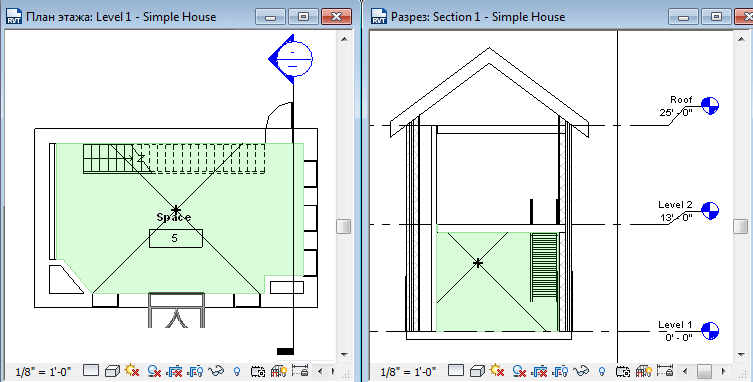

  1. Можно воспользоваться существующим разрезом, однако следует убедиться в том, что линия разреза пересекает зону, в которой размещается пространство. В следующих примерах требуется только один разрез, так как каждый уровень состоит из одного пространства. В зависимости от сложности конструкции могут потребоваться дополнительные разрезы.
    Прим.: Пространства не отображаются на фасадах.
    Поместите на плане этажа разрез таким образом, чтобы линия разреза пересекала зону, в которой размещается пространство (см. рисунок).
  2. Дважды щелкните на разрезе для открытия вида разреза.
  3. При необходимости добавьте базовые уровни, как показано на рисунке.

  3. На виде плана этажа наведите курсор на зону в модели здания и щелчком мыши разместите пространство.

  8. На разрезе проверьте наличие зависимости, согласно которой раскрашенная зона, представляющая объем пространства, заключена между базовым уровнем и следующим вышележащим уровнем, и убедитесь в отсутствии нераскрашенных зон (которые могут быть вызваны, например, наличием полостей или шахт).
  9. Если зависимость для пространства определяется не вышележащим уровнем, а потолком или другим компонентом с функцией границы комнаты, убедитесь в том, что в качестве верхнего предела пространства задан следующий вышележащий уровень, и при необходимости измените заданную протяженность пространства по вертикали.
    Необходимо также разрешить нераскрашенные зоны, такие как полости, шахты и каналы.
