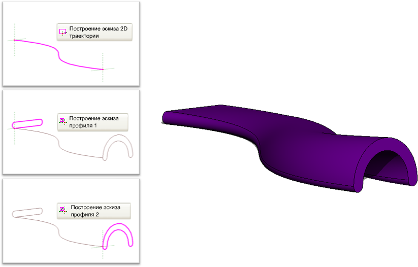

Инструмент «Переход по траектории» позволяет создать комбинацию 2 разных профилей путем сдвига вдоль некоторой траектории. Форма перехода по траектории определяется построенной или выбранной 2D траекторией и 2 построенными или загруженными профилями.

  2. Задайте траекторию перехода по траектории.
    Прим.: При необходимости, прежде чем прорисовывать или выбирать траекторию перехода по траектории, задайте рабочую плоскость. Выберите вкладку «Создание»панель «Рабочая плоскость» («Установить»).
    Выберите вкладку «Изменить | Переход по траектории»панель «Переход по траектории» и выполните одно из следующих действий:
    • Щелкните значок ("Эскиз траектории") для построения эскиза новой траектории перехода по траектории.
    • Щелкните элемент ("Выбрать траекторию") для определения существующих отрезков и ребер для перехода по траектории.
  3. Постройте эскиз траектории или выберите ее.

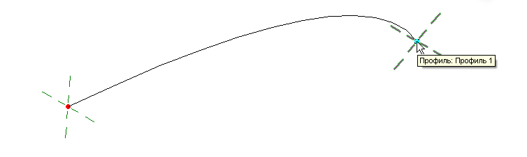

  5. Загрузите или прорисуйте «Профиль 1».
    Выделяется конечная точка профиля 1 на траектории перехода по траектории.

    • Построение эскиза профиля:
      1. Убедитесь, что на панели «Переход по траектории» выбран режим <По эскизу> и щелкните элемент («Редактирование профиля»).
      2. Если отображается диалоговое окно "Переход на другой вид", выберите вид, на котором следует построить эскиз профиля, и нажмите кнопку "ОК".
      3. Для построения эскиза профиля используются инструменты рисования на вкладке "Изменить | Переход по траектории" > "Редактировать профиль". Профили должны представлять собой замкнутые контуры.
      4. На панели "Режим" щелкните на значке ("Завершить режим редактирования").
  6. Выберите вкладку «Изменить | Переход по траектории»панель «Переход по траектории» («Выбрать профиль 2»).
  7. Загрузите или постройте эскиз «Профиля 2» с помощью описанных выше операций.
