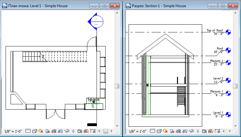

  1. Закройте все виды, кроме разреза и плана этажа, на котором требуется разместить пространство, и введите с клавиатуры WT для расположения этих двух видов без перекрывания.
    Можно также выбрать вкладку "Вид"панель "Окна""Мозаика".
  2. Щелкните на разрезе для его активизации и введите с клавиатуры VG.
  3. На вкладке "Категории модели" диалогового окна "Видимость/Графика" путем прокрутки вниз отобразите раздел "Пространства".
  4. Разверните раздел "Пространства", выберите "Внутреннее" и "Опорные" (если требуется отображать опорные перекрестия) и нажмите "OK".
  5. Для отображения пространств на виде плана этажа выполните эту операцию еще раз.

  3. На виде плана этажа наведите курсор на зону шахты в модели здания и щелчком мыши разместите пространство.

  8. На разрезе проверьте наличие зависимости, согласно которой раскрашенная зона, представляющая объем пространства, заключена между базовым уровнем и уровнем верха шахты, и убедитесь в отсутствии нераскрашенных зон (которые могут быть вызваны, например, наличием полостей). При выполнении этих условий повышается точность расчета объема.
  9. Если на пространство не наложена указанная зависимость, на разрезе убедитесь в том, что в качестве верхнего предела пространства задан уровень верха шахты, и при необходимости измените заданную протяженность пространства по вертикали.
