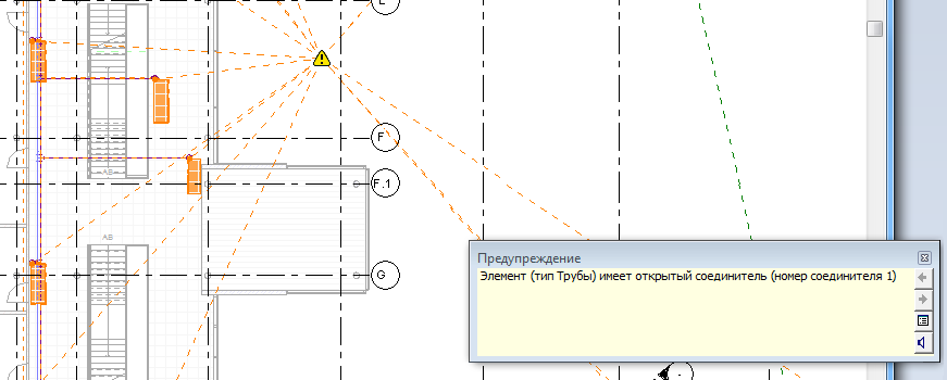

Для отображения соответствующего предупреждающего сообщения нажмите предупреждающий маркер. В соответствующем предупреждающем сообщении используйте кнопки со стрелками для прокручивания списка предупреждающих сообщений. Для просмотра подробных сведений предупреждающего сообщения выберите "Развернуть окно предупреждения".

В следующем примере были выбраны маркеры разъединения трубы.
Для отображения соответствующего предупреждающего сообщения щелкните предупреждающий маркер. Для просмотра подробных сведений предупреждающего сообщения выберите "Развернуть окно предупреждения".
