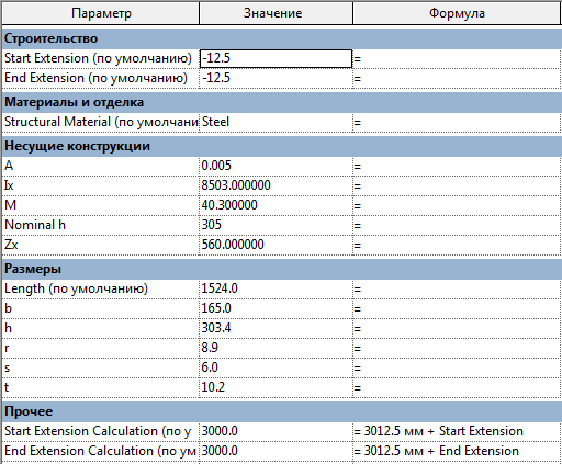

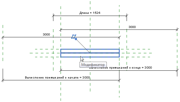

- В диалоговом окне "Типоразмер в семействе" убедитесь в наличии следующих параметров:
- в разделе "Конструкция" параметр "Примыкание в начале"
- в разделе "Конструкция" параметр "Примыкание в конце"
- в разделе "Прочее" параметр "Вычисление примыканий в начале" с формулой, содержащей примыкание в начале
- в разделе "Прочее" параметр "Вычисление примыканий в конце" с формулой, содержащей примыкание в конце
Если эти условия не выполнены, семейство обновлять не следует.
- Выберите все четыре параметра, перечисленные на предыдущем этапе, и нажмите кнопку "Удалить". После удаления всех четырех параметров нажмите кнопку "OK", чтобы закрыть диалоговое окно "Типоразмер в семействе".

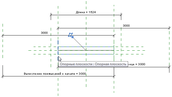

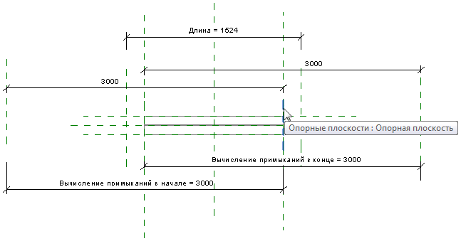

- В виде "Опорный". уровень" выберите неименованную опорную плоскость слева от сдвига и нажмите кнопку Удалить. Обратите внимание, что другая опорная линия находится непосредственно под удаленной опорной плоскостью. Оставьте ее на месте.
- Повторите шаг 7, чтобы удалить опорную линию справа от сдвига.

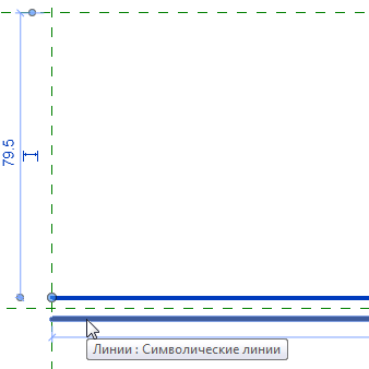

Скрыть элемент. Теперь сдвиг высокого уровня детализации скрыт, а отображаются две символические линии, обозначающие решетку стального элемента. Чтобы отчетливо их рассмотреть, может потребоваться увеличить масштаб изображения.
- Выберите вкладку "Изменить"
панель "Изменить"
(Выровнять).
- Повторите шаги 14 - 17 для корректировки зависимостей для обеих символических линий.

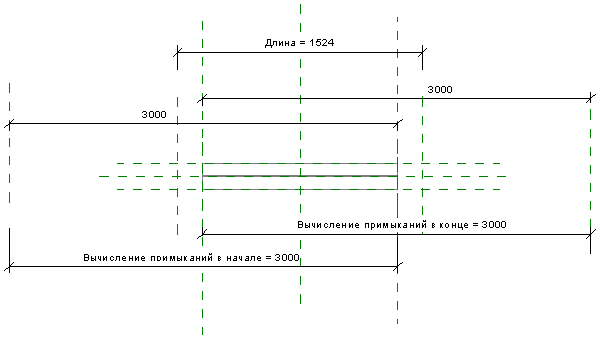

- Выберите неименованную опорную плоскость, расположенную в крайней левой позиции и нажмите кнопку Удалить.

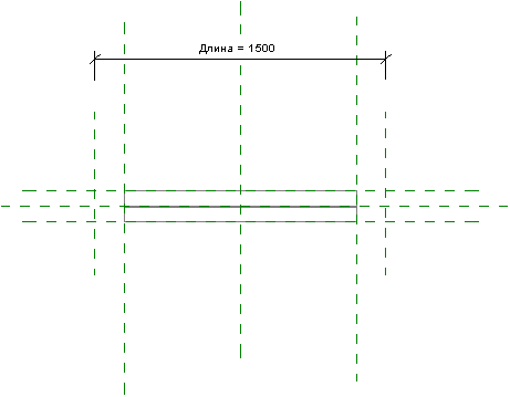

- Выберите неименованную опорную плоскость, расположенную в крайней правой позиции и нажмите кнопку Удалить. Теперь семейство обновлено.
- Сохраните семейство. При загрузке семейства в проект в семействе теперь будут отсутствовать параметры "Примыкание в начале" и "Примыкание в конце", "Расчет примыкания в начале" и "Расчет примыкания в конце", а также ручки формы для редактирования примыканий.
