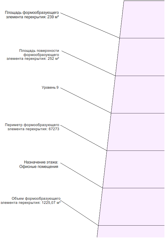

В комплект поставки Revit включены семейства марок формообразующих элементов - перекрытий ("Марки формообразующих элементов - перекрытий" и "M_Марки формообразующих элементов - перекрытий"). Эти марки предоставляют сведения об использовании и количестве единиц площади, приходящихся на формообразующий элемент-перекрытие. Эти файлы находятся в следующей папке:
%ALLUSERSPROFILE%\Autodesk\Revit 2017\Libraries\<региональные параметры и язык>\Annotations
Чтобы отобразить значения других параметров в марке формообразующего элемента-перекрытия, создайте семейство марок, которые содержат необходимую информацию, как показано на рисунке.
Примеры марок для формообразующих элементов - перекрытий
