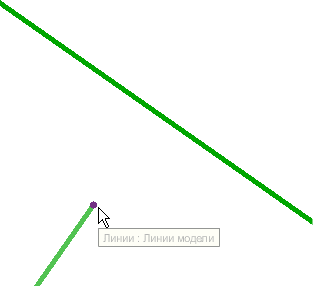

Указание точки для выравнивания по элементу
Точка совмещена с элементом
