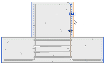

Экземпляр сегмента арматурного стержня выделяется оранжевым цветом. Вспомогательная линия, которой ограничен сегмент арматурного стержня, также выделяется оранжевым цветом. В данном случае она является ссылкой на защитный слой основы.

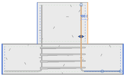

Выделенные синим цветом линии представляют собой потенциальные ссылки на зависимости для сегмента арматурного стержня. Щелкните синюю вспомогательную линию, чтобы назначить новую зависимость. Размер изменится соответствующим образом. Выберите размер, введите требуемое расстояние и нажмите клавишу ENTER, чтобы применить его.

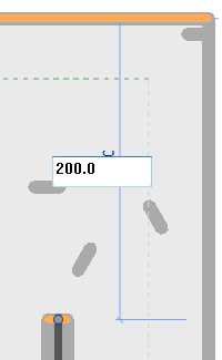

Если необходимо, выберите другой сегмент или конец стержня, чтобы указать новую ссылку или расстояние для зависимости. На следующем рисунке показан размер для зависимости конца стержня, скорректированный до 200 мм от поверхности основы.
