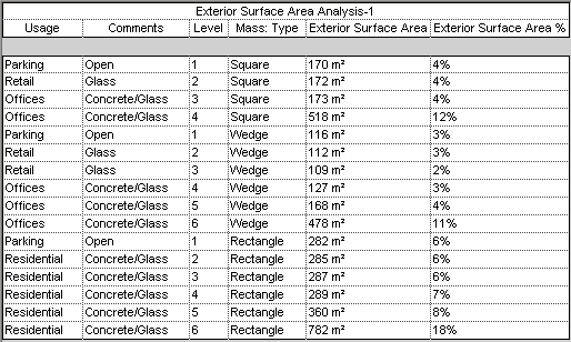

  5. В спецификации введите значения в столбцы "Использование" и "Комментарии" для каждого формообразующего элемента - перекрытия.
    Используйте комментарии, чтобы указать материал для наружной отделки здания. Используйте согласованные значения, чтобы это поле можно было применять для сортировки.

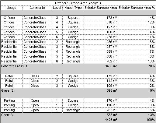

    Далее отсортируйте значения и рассчитайте промежуточные суммы в спецификации по наружному материалу (используя поле "Комментарии") следующим образом.
  6. На палитре свойств перейдите к свойствам спецификации.
  7. Для сортировки/группирования нажмите кнопку "Изменить".
  8. На вкладке "Сортировка/группирование" диалогового окна "Свойства спецификации" выполните следующие действия:
    1. Для параметра "Сортировать по" выберите следующее значение:
      • Комментарии
      • По возрастанию
      • Нижний колонтитул
      • Заголовок, количество, итого
      • Пустая строка
    2. Для параметра "Затем по" выберите оба значения "Использование" и "По возрастанию".
    3. В нижней части диалогового окна выберите следующие настройки:
      • Общий итог
      • Заголовок, итого
      • Для каждого экземпляра
  9. Перейдите на вкладку "Форматирование" и выполните следующее:
    1. В списке "Поля" выберите "Площадь наружной поверхности".
    2. Для параметра "Выравнивание" выберите значение "Вправо".
    3. Выберите "Вычислять итоги".
    4. Задайте форматирование для % площади наружной поверхности: в списке "Поля" выберите "% площади наружной поверхности". Для параметра "Выравнивание" выберите значение "Вправо". Выберите "Вычислять итоги".
    5. (Не обязательно) Задайте форматирование для параметров "Комментарии", "Использование", "Уровень", и "Формообразующий элемент: тип": в списке "Поля" выберите имя поля. Затем для параметра "Выравнивание" выберите значение "По центру".
  10. Нажмите "ОК".
Спецификация будет обновлена с сортировкой и вычислением промежуточных сумм в строках. В спецификации отображается процент площади поверхности для каждого наружного материала, а также единицы площади.
В этом примере значения площади наружной поверхности для некоторых формообразующих элементов - перекрытий (например, уровня 4 "Квадрат" и уровня 6 "Клин") больше, чем для других формообразующих элементов - перекрытий, так как они рассчитываются по-разному.
К тому же там, где формообразующие элементы объединяются, внутренние поверхности между формообразующими элементами вычитаются из площади наружной поверхности.
