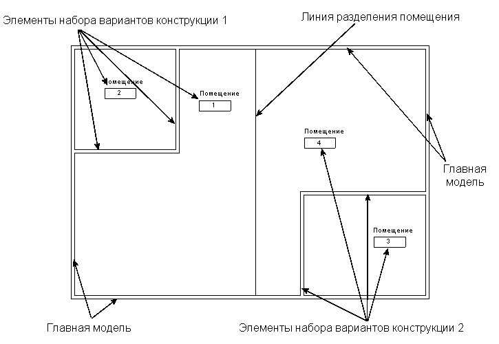

Правила определения периметра и площади помещения в вариантах конструкции.
Если в разных вариантах конструкции комната имеет одну и ту же форму, размер и расположение и, кроме того, для этой комнаты во всех вариантах назначены одинаковые свойства, ее следует включить в главную модель.
Если требуется, чтобы помещения отличались по форме, размеру или расположению в каждом варианте конструкции или в каждом варианте конструкции для них назначались разные свойства (например, вместимость), добавляйте помещение в каждый вариант конструкции в наборе. Для этого можно воспользоваться одним из следующих способов:
Если требуется, чтобы форма, размер или местоположение помещения были различными в разных вариантах нескольких наборов вариантов конструкции, выполните следующие операции:
Затем можно создать специальные виды для отображения разных комбинаций вариантов конструкции из каждого набора. (См. раздел Создание специальных видов для варианта конструкции.)
