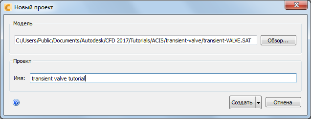

Шаг 2. Выберите файл модели.
В диалоговом окне Новый проект нажмите Обзор.
В диалоговом окне Диспетчера файлов перейдите в папку Пользователи\Общие\Общие документы\Autodesk\CFD 2017\Tutorials\<тип файла>\transient-valve.
Примечание
Нажмите Открыть.
Шаг 3. Создайте проект.
  1. Укажите имя для нового проекта. Оно может быть любым.
  2. Кнопка Создать должна быть активной. Нажмите ее.
Запустится Autodesk® CFD, и будет создан проект для учебного пособия.
