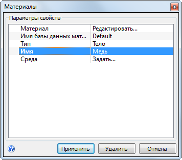

Откройте диалоговое окно быстрого редактирования Материалы ОДНИМ из следующих способов:
В диалоговом окне "Быстрое редактирование материала" Тип = Твердое тело.
Имя = Медь
Нажмите кнопку Применить.
