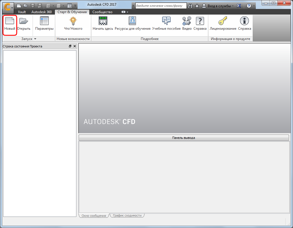

Шаг 1. Запустите Autodesk® CFD и выберите команду «Создать».
Запустите Autodesk® CFD с рабочего стола или из меню Windows® «Пуск».
Выберите Создать на вкладке Начало работы и обучение.
