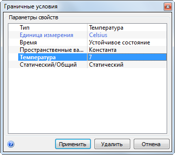

Назначить 7° C холодной температуры на входе:
Выберите низкую температуру на входе
Откройте диалоговое окно быстрого редактирования Граничные условия ОДНИМ из следующих способов:
Тип = Температура
Единицы измерения = градусы Цельсия
Температура = 7
Нажмите кнопку Применить.
