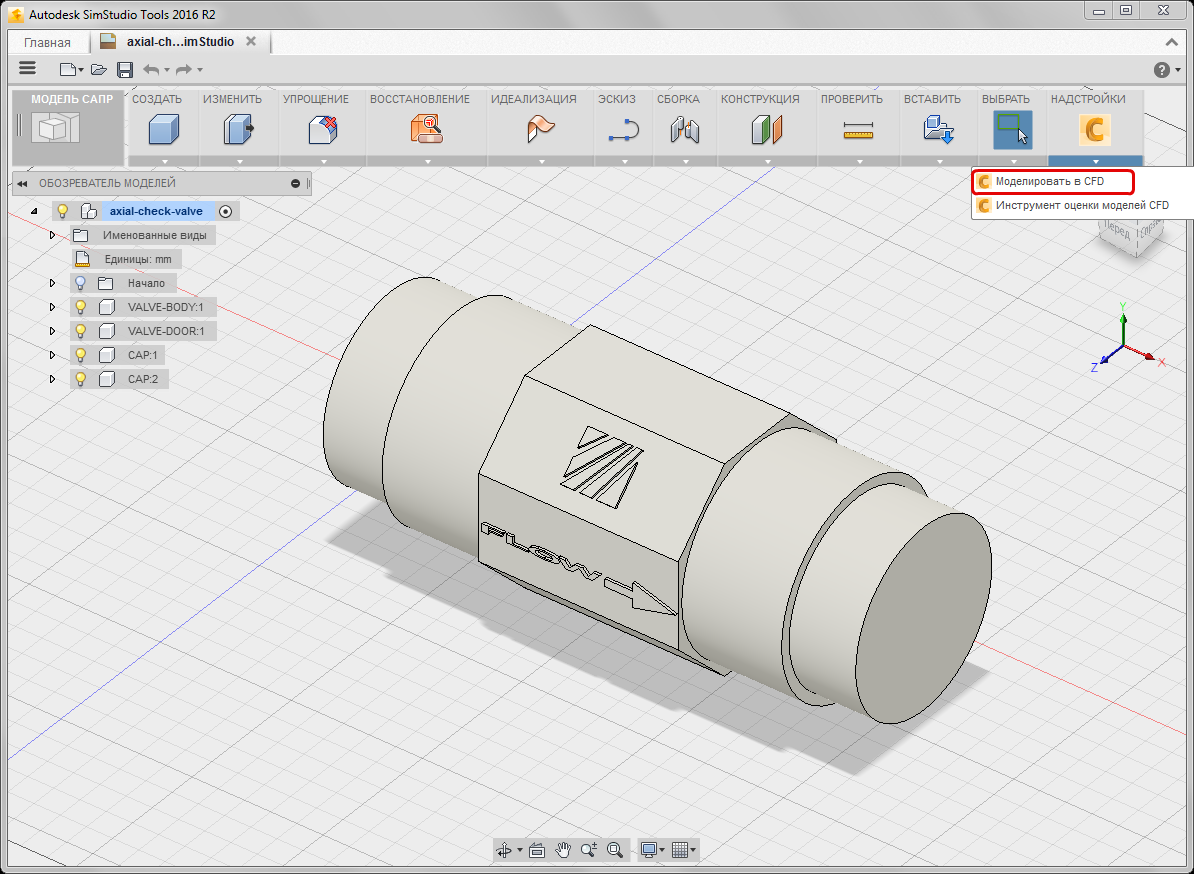

Шаг 1. Запустите SimStudio Tools и откройте модель.
Откройте файл axial-check-valve.SimStudio из следующей папки:
Пользователи\Общие\Общие документы\Autodesk\CFD 2017\Tutorials\SimStudio Tools\axial-check-valve
Шаг 2. Запустите модель.
Разверните меню Надстройки и выберите Моделировать в CFD.
