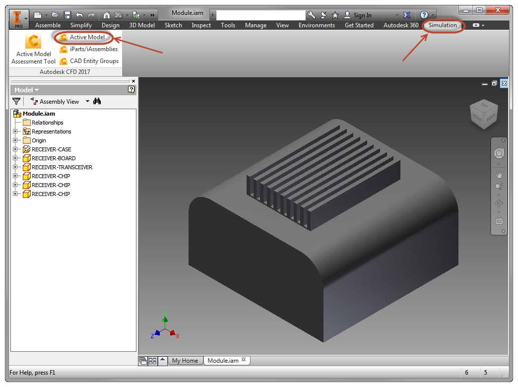

Шаг 1. Запустите САПР и откройте модель.
Откройте сборку Module из следующей папки:
Пользователи\Общие\Общие документы\Autodesk\CFD 2017\Tutorials\<САПР>\module
Примечания
Шаг 2. Запустите модель.
Щелкните команду, чтобы запустить активную модель.
Например, если запуск выполняется из Autodesk® Inventor, выберите Моделирование, а затем Активная модель.
Шаг 3. Создайте проект.
Появится диалоговое окно Менеджер проекта. Для работы с учебным пособием оставьте в полях Имя исследования, Имя проекта, Имя сценария и Путь к исследованию значения по умолчанию.
Нажмите Запуск.
Запустится Autodesk® CFD, и будет создан проект для учебного пособия.
