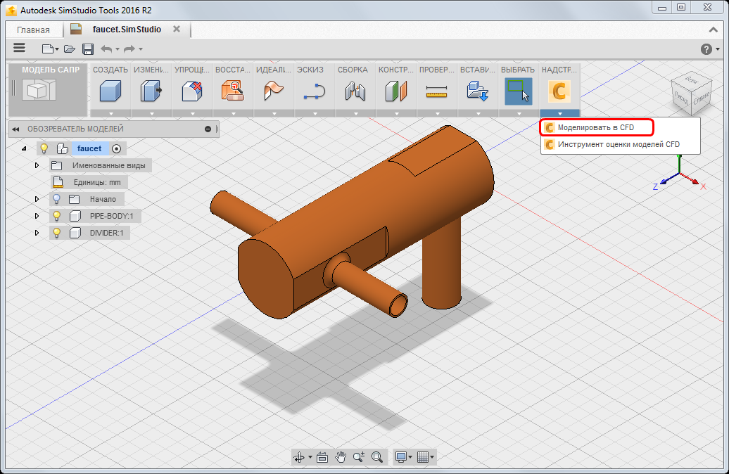

Шаг 2. Запустите модель.
Разверните меню Надстройки и выберите Моделировать в CFD.
