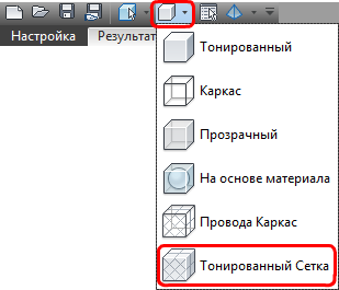

Чтобы отобразить сетку, нажмите Тонирование сетки КЭ на панели Быстрого доступа:
