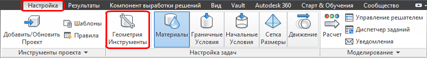

Чтобы смоделировать поток воздуха вокруг устройства, нам нужно окружить его в пределах объема воздуха.
Щелкните Инструменты геометрии на вкладке Настройка.
В диалоговом окне "Инструменты геометрии", выберите вкладку Внешний объем.
