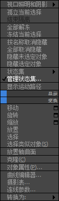

要查看选定的已设置动画对象的运动路径,请执行下列操作之一:
- 右键单击一个已设置动画的对象,然后从四元菜单中启用“显示运动路径”。

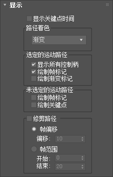

“显示”卷展栏
- 显示关键点时间
- 在视口中每个关键点的旁边显示特定帧编号。
- 路径着色
- 设置运动路径的着色方式。
选择:
- 渐变:使用渐变对运动路径进行着色。默认为从黄色渐变为红色。
- 对象颜色:根据父对象的颜色绘制运动路径。
- 统一:使用统一颜色绘制运动路径。默认为红色。
- 速度:根据相对速度对运动路径进行着色。默认情况下,红色表示最高速度,而蓝色表示最低速度。
您可以在“自定义用户界面”对话框中的下更改用于显示运动路径的各种默认颜色。
“选定的运动路径”组
- 显示所有控制柄
- 显示所有关键点(包括未选定的关键点)的切线控制柄。
- 绘制帧标记
- 绘制白色标记以在特定帧显示运动路径的位置。
- 绘制渐变标记
- 绘制渐变色标记以在特定帧显示运动路径的位置。
“未选定的运动路径”组
- 绘制帧标记
- 绘制白色标记以在未选定运动路径上的特定帧显示运动路径的位置。
- 绘制关键点
- 在未选定的运动路径上绘制关键点。
“修剪路径”组
- “修剪路径”切换
- 启用时,修剪运动路径的显示。
- 帧偏移
- 通过仅显示当前帧之前和之后的指定数量的帧来修剪运动路径。例如,输入 100 仅显示时间滑块上当前位置的前 100 帧和后 100 帧的部分。
- 帧范围
- 设置要显示的帧范围。

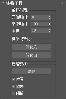

“转换工具”卷展栏
“采样范围”组
- 开始时间/结束时间
- 为转换指定间隔。如果从位置关键帧转换为样条线对象,这就是运动路径采样之间的时间间隔。如果从样条线对象转换为位置关键帧,这就是新关键点放置之间的间隔。
- 采样
- 设置转换采样的数目。当向任何方向转换时,按照指定时间间隔对源采样,并且在目标对象上创建关键点或者控制点。
“样条线转化”组
- 转化为/转化自
- 将关键帧位置轨迹转化为样条线对象,或将样条线对象转化为关键帧位置轨迹。这使您可以为对象创建样条线运动路径,然后将样条线转化为对象的位置轨迹的关键帧,以便执行各种特定于关键帧的功能(例如应用恒定速度到关键点并规格化时间)。或者可以将对象的位置关键帧转化为样条线对象。
提示: “转化为”和“从...转化”可以在不使用路径约束的情况下用来沿着路径移动对象。
“塌陷变换”组
生成基于当前选中对象的变换的关键点。可以将这应用到指定对象的任何类型的变换控制器,但是这个功能的主要目的是“塌陷”参数变换效果,例如将“路径”约束生成的效果“塌陷”为标准的、可编辑的关键点。
- 塌陷
- 塌陷选定对象的变换。
- 位置、旋转、缩放
- 指定想要塌陷的变换。
必须至少选中一个复选框才能激活“塌陷”按钮。
