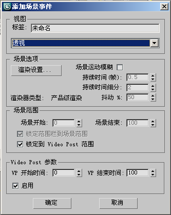

“添加场景事件”按钮将选定摄影机视口中的场景添加至队列。“场景”事件是当前 3ds Max 场景的视图。可选择显示哪个视图,以及如何同步最终视频与场景。如“图像输入”事件一样,“场景”事件会将图像放置在队列中,但是“场景”事件是当前的 3ds Max 场景,因此在执行“视频后期处理”队列时必须进行渲染。使用下面列出的附加选项,将此场景渲染为如同通过扫描线渲染器渲染的效果。所得的场景图像带有 alpha 通道。
可以使用多个“场景”事件同时显示同一场景的两个视图,或者从一个视图切换至另一个视图。如果队列中有一个以上的“场景”事件,并占有同一个时间范围,则使用类似“交叉淡入淡出”或“简单擦拭”的“图像层”事件来合成它们。否则,第二个“场景事件”会覆盖第一个,尽管系统已经花费了一定时间来处理这两个事件。

出现“添加场景事件”对话框。

默认为“锁定到 Video Post 范围”。场景中的帧与“Video Post”帧相匹配,且拥有相同的帧编号。即,场景中的帧 0 是“Video Post”对话框中的帧 0,场景中的帧 15 是“Video Post”对话框中的帧 15,等等。“场景”事件的范围栏说明选择了场景的哪个部分。如果该范围栏覆盖“Video Post”中的帧 25 到帧 35,则执行队列渲染场景中的帧 25 到帧 35。移动场景的范围栏类似于移动场景中的时间窗口。
当选择“锁定到 Video Post 范围”时,其他“场景范围”选项被禁用。

启用“场景开始”控件,但“场景结束”控件仍保持禁用:同步由“场景开始”值和范围栏的长度控制。
“场景开始”值即为播放开始时的场景帧编号。如果“场景开始”为 0,则场景的帧 0 就是播放的第一帧;如果“场景开始”为 12,则帧 12 就是播放的第一帧,等等。
范围栏的长度确定场景中有多少帧要播放。拖动范围栏的端点可更改播放范围的长度。虽然“场景结束”不可用,但其值将更新为显示将要播放的最后场景帧的帧编号。
拖动范围栏将更改最终视频中场景播放的位置。例如,如果将“场景开始”设置为 5 并将范围栏移动到以“Video Post”帧 20 开始,帧 5 会在最终视频的帧 20 处播放,等等。

禁用“锁定范围栏到场景范围”后,将启用“场景开始”和“场景结束”。像以前一样,“场景开始”指定将要播放的第一个场景帧。“场景结束”指定将要播放的最后一个场景帧,范围栏的长度确定播放速度。
如果范围栏指定“Video Post”帧编号与其相应的场景帧编号相同,则按照场景播放速率进行播放。如果范围栏指定了较少的帧,则场景播放速度会加快。如果范围栏指定了较多的帧,则场景播放速度会减慢。执行此项时,“Video Post”为了控制场景播放的速度会自动跳帧或加帧。
例如,如果“场景开始”为帧 5 且“场景结束”为帧 35,则范围栏表示整个 30 帧。如果范围栏只包括 10 个“Video Post”帧,则场景播放会加快以使 30 帧适应最终视频的 10 帧。另一方面,如果范围栏包括 120 帧,场景播放会延长以减慢速度。

“场景”事件通过模拟带有开启快门的摄影机生成运动模糊。在某帧之内它插补运动并渲染,以生成一系列运动对象的图像,而非默认的单个图像。
“添加场景事件”和“编辑场景事件”对话框具有相同的控件。

在激活“场景运动模糊”的情况下渲染时,“渲染进程”对话框会告诉您正在渲染的子样本。该信息会出现在“渲染图像”文本右侧的圆括号中。
如果禁用“锁定范围栏到场景范围”,将会根据需要更改“开始”微调器或“结束”微调器。这允许您保持场景范围锁定为其原始长度,并且仍然可以灵活地将任意场景范围映射到任意“Video Post”范围。
