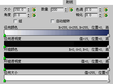

射线是从源对象中心发出的明亮的单像素直线,为对象提供亮度很高的效果。使用射线可以模拟摄影机镜头元件的划痕。
可以控制“镜头效果光斑”对话框中“射线”面板中的射线参数。
指定从中心向外辐射的射线的总长度,以占帧大小的百分比表示。可以对此参数设置动画。
指定射线的角度。可以输入正值也可以输入负值,这样在设置动画时,射线可以绕着顺时针或逆时针方向旋转。此参数可设置动画。
强制将射线分成相同大小的八个等距离组。作为组的组成部分的射线均匀分布在组内。增加射线的数量会使各个组更加稠密,因此更明亮。
指定镜头光斑中出现的总射线数。射线在半径附近随机分布。此参数可设置动画。
将“射线”面板上的“角度”微调器中指定的角度加到“镜头光斑属性”下面的“角度”微调器中设置的角度中。“自动旋转”也确保了在设置光斑动画时,能够保持射线相对于光斑的位置。
指定射线颜色的等级。此参数可设置动画。
指定射线的总体锐度。数字越大,生成的射线越鲜明、清洁和清晰。数字越小,产生的二级光晕越多。值的范围可以从 0 至 10。此参数可设置动画。
为射线定义渐变。
