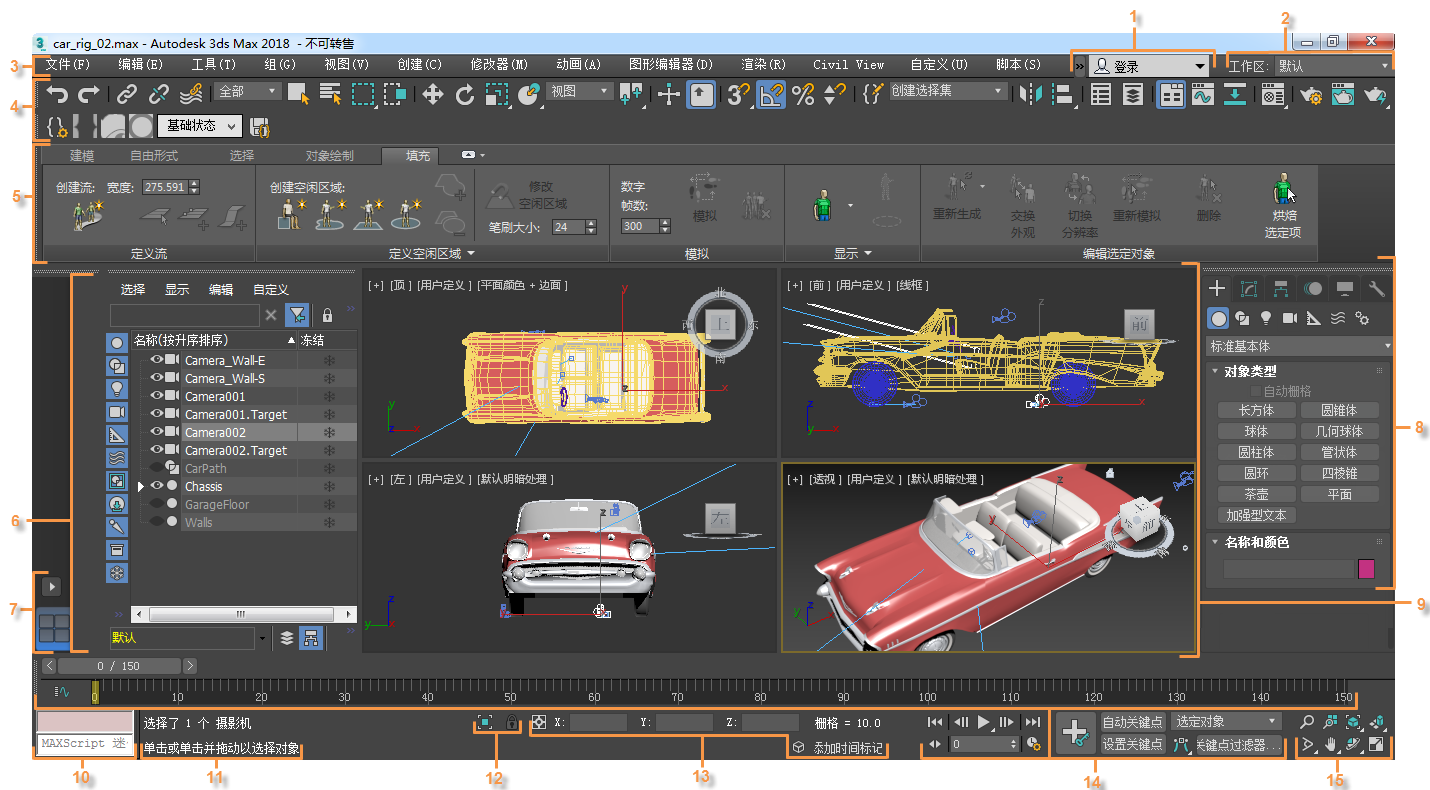

  1. “用户帐户”(User Account)菜单
  2. 工作区选择器
  3. 菜单栏
  4. 主工具栏
  5. 功能区
  6. 场景资源管理器
  7. 视口布局
  8. 命令面板
  9. 视口
  10. MAXScript 迷你侦听器
  11. 状态行提示行
  12. 孤立当前选择切换选择锁定切换
  13. 坐标显示
  14. 动画和时间控件
  15. 视口导航控件
