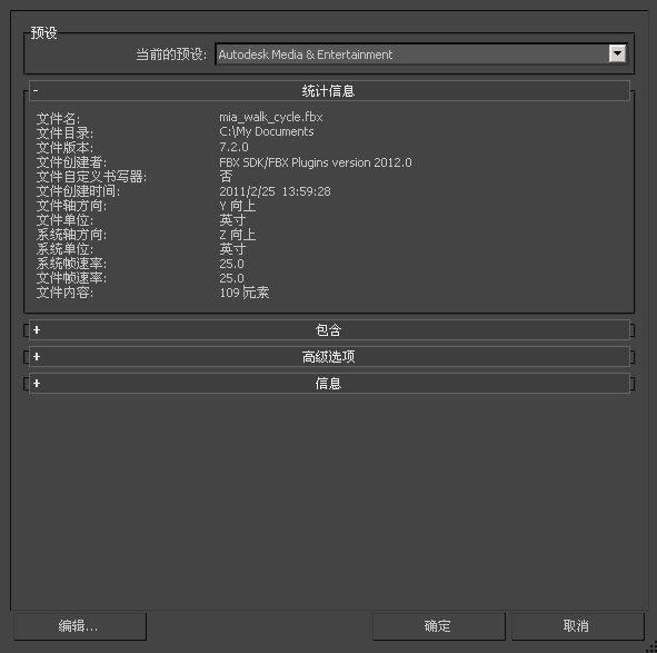

“FBX 导入”窗口

  3. 此时,将打开“FBX 导入器”窗口。设置所需的导入选项。
  4. 单击“确定”。
