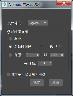

界面
文件格式
ABC 文件格式:
  • Ogawa(默认设置):适用于多线程。Ogawa 文件可能小于 HDF5 文件,而且通常加载速度更快。
  • HDF5:旧文件格式。
“缓存时间范围”组
有关如何保存动画的设置。
单个
仅保存当前帧。
活动时间段
轨迹栏上显示的帧范围。
范围
指定的两个数字(包括这两个数)之间的所有帧。
每 N 帧
帧的规则采样。例如,输入 8 则每隔 8 帧渲染一次。该值仅影响“活动时间段”和“范围”输出选项。默认设置为 1。
将粒子图形导出为网格
将粒子图形导出为网格。
过程
要导出 ABC 文件,请执行以下操作:
  1. 在“文件”菜单中选择“导出”“导出”。
    将显示“选择要导出的文件”对话框。
  2. 导航至要保存文件的位置,然后选择或输入文件名。
  3. 在“保存类型”字段中,从列表中选择“Alembic”。
  4. 单击“保存”。
    将显示“Alembic 导出器选项”对话框。
  5. 选择适当的设置并单击“确定”。
