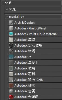

当 mental ray 渲染器处于活动状态时,“材质/贴图浏览器”也会列出 mental ray 明暗器。明暗器与贴图类似,因此可以按照对贴图进行指定的方法来指定明暗器。
浏览器列表中的 mental ray 贴图
提示: 当默认扫描线渲染器处于活动状态时,您可以在浏览器列表中查看 mental ray 明暗器,并进行指定,方法为选择“材质/贴图浏览器选项”菜单 “显示不兼容”。
